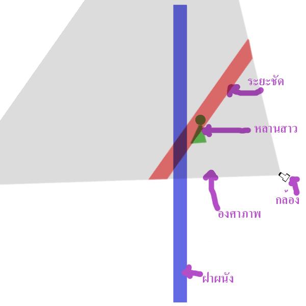

    สาเหตุของการเบลอ มีหลายอย่างครับ อาจมาจาก
    -โฟกัสไม่ถูกจุด
    กรณีภาพของคุณฝนไม่ควรใช้จุดโฟกัสจุดกลางเพราะจะต้องขยับกล้องจัดองค์ประกอบห่างจากจุดที่โฟกัสมาก
    ทำให้ตัวแบบหลุดจากพื้นที่ระยะชัดหรือ DOF ภาพก็จะไม่ชัดที่ตัวแบบแต่ไปชัดที่ฝาผนัง โดยเฉพาะกรณีใช้รูรับแสงกว้างระยะชัดจะแคบมาก
    ดูจากภาพจะเข้าใจมากขึ้น
    ตามภาพวัตถุที่เราต้องการให้ชัดต้องอยู่ในพื้นที่สีแดง ถ้าเราใช้จุดโฟกัสจุดกลางโฟกัสที่หน้าหลานสาว
    แล้วจัดองค์ประกอบใหม่ ทำให้ DOF มันจะขยับจากจุดที่เราโฟกัสไปตรงที่ฝาผนัง
    วิธีแก้ คือใช้จุดโฟกัสที่ใกล้ตัวแบบที่สุดแทน เวลาจัดองค์ประกอบใหม่จะได้ไม่ต้องขยับกล้องมาก
    แต่ภาพของคุณฝนไม่น่าจะเกิดจากกรณีนี้นะ เพราะ DOF ของภาพนี้น่าจะพอ(ใช้ F8 และห่างจากตัวแบบพอสมควร)
    ที่ต้องขออธิบายเพื่อความเข้าใจที่ถูกต้อง เพื่อไปใช้ในโอกาสต่อไปครับ
    -กรณีที่สอง มือสั่น หรือตัวแบบไม่นิ่ง กรณีใช้ความเร็วชัดเตอร์ต่ำ
    ดูภาพใหญ่แล้วคิดว่าอาการณ์น่าจะเกิดจากกรณีนี้ครับ
    แก้โดยทำให้กล้องนิ่งที่สุด เช่นใช้ขาตั้งกล้อง หรือว่างกล้องไว้ที่นิ่ง ๆ
    -กล้องหรือเลนส์มีอาการณ์ out of focus
    คือโฟกัสไม่ตรงจุด อันนี้ต้องส่งซ่อมครับ
    (ขอแก้ไขภาพนิดนึงครับวาดผิดนิดหน่อยแต่เนื้อหาเหมือนเดิม)

    ชัดเจนตรงประเด็น
    เยี่ยม

    ขอบคุณค่ะ กระจ่างเลย Smile
