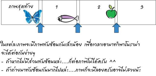

    ***เทคนิคสำคัญในการถ่ายภาพ***
    ทุกภาพที่เราถ่าย จะต้องมีจุดที่ทับซ้อนกันเล็กน้อย
    เมื่อเราได้ภาพสวยมาสมใจอยากแล้วก็เริ่มเลยนะครับ

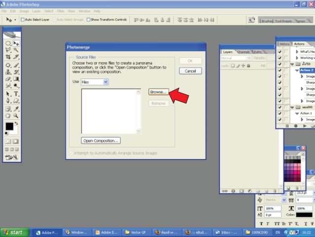

    File - Automate - Photomerge
    จะขึ้นหน้าจอนี้น้ะ แล้วก็เลือกภาพที่เราถ่ายมาสำหรับทำงานนี้
    เลือกภาพแล้วก็ OK

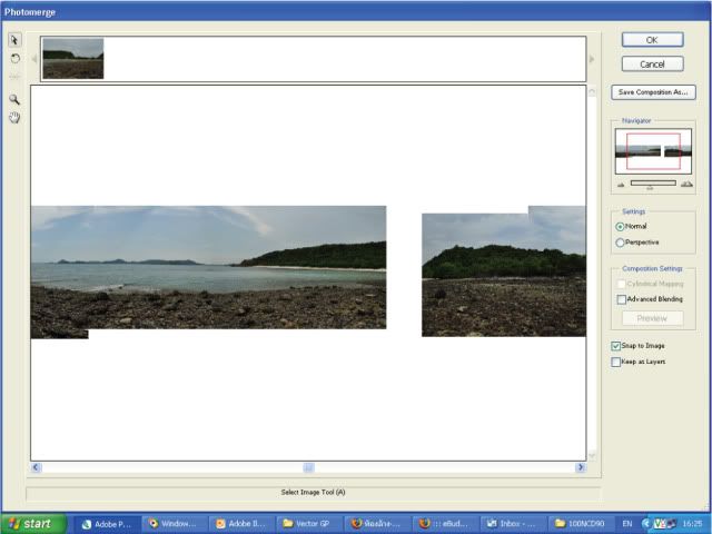

    และเข้าสู่หน้านี้ครับ ให้เราเอาภาพมาประกอบกัน อย่างภาพในตัวอย่าง
    มีภาพนึงเด้งไปอยู่ด้านบน ก็ให้หยิบลงมาไ้ด้เลยครับ
    แล้วก็เอามาต่อๆๆ กัน
    จะได้ภาพแบบนี้ครับต่อกันพอดี
    (อย่างที่บอกตอนแรกในแต่ละภาพจะต้องมีส่วนทับซ้อนกันอยู่เพื่อง่ายต่อการต่อภาพ)
    แล้วก็กด OK ครับ

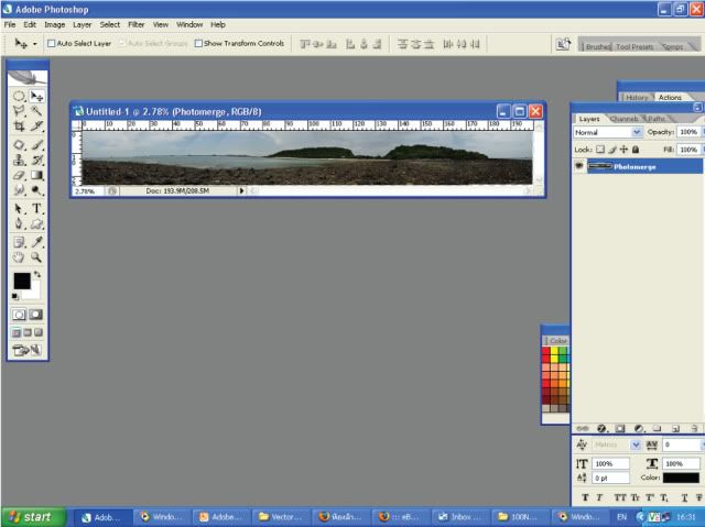

    จะกลับมาที่หน้าจอปกตินะ ขั้นตอนนี้เราจะแต่งภาพก็แต่งเลยนะครับ
    ภาพบางส่วนอาจไม่สวยหรือซ้อน อย่างเมฆจะชอบเป็นลอยครับ ก็แต่งเอาตามถนัดเลย

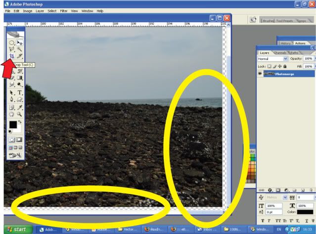

    ภาพที่ออกมาจะไม่เป็นสี่เหลี่ยมตรงๆ ครับ ถ้าขยายดูจะมีส่วนเบื้ยวๆ
    จากวงสีเหลืองครับ

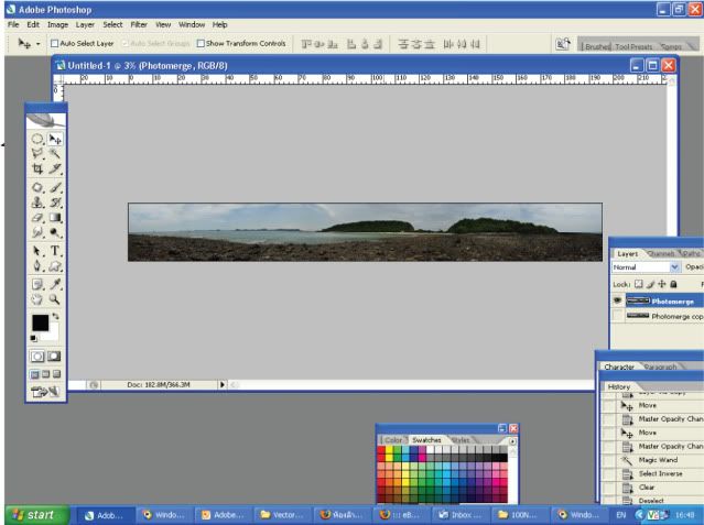

    ให้เรา Crop ครับ โดยใช้เครื่องมือ Crop Tool จ้ะ
    ทำให้ภาพทั้งสี่ด้านเป็นเส้นตรงไม่มีเบี้ยวน้ะ
    พอทำเสร็จเราจะได้ภาพที่มีเส้นไม่เบี้ยวทั้งสี่ด้านพอดี

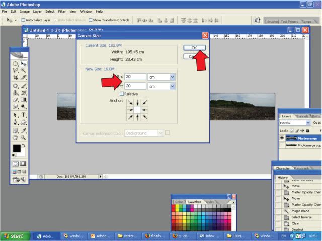

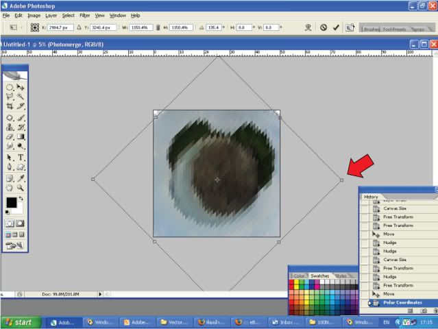

    พอเสร็จแล้วให้เรามากำหนดขนาดใหม่ครับ ให้เป็นสี่เหลี่ยมจัตุรัส
    โดยของผมกำหนดที่ 50cm. x 50cm.
    ทำตามภาพได้เลยนะครับ

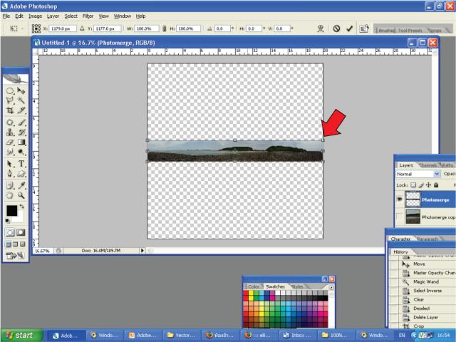

    จากนั้นพอได้สี่เหลี่ยมจัตุรัสแล้ว เราอาจเห็นว่าภาพเราใหญ่กว่ากรอบที่เรากำหนด
    ให้ย่อภาพครับ ให้พอดีกับกรอบเลยน้ะอย่าเลยหล่ะ
    จากนั้นให้เรากลับหัวกลับหางครับ เอาฟ้าชี้ดิน แล้วขยับภาพไปให้สุดขอบด้านบนจ้ะ

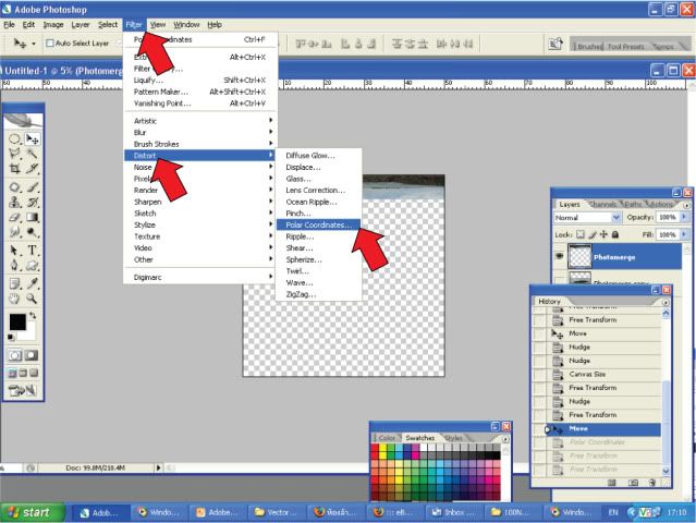

    Filter - Distort - Polar Coordinates
    แล้วก็ OK

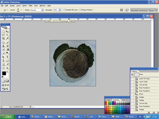

    ก็จะได้โลกกลมๆ แล้วครับ
    โลกที่ได้จะเล็กครับ ให้เราขยายได้ตามใจฉันเลย
    และจะหมุนให้ได้ทางไหนก็ตามสบาย
    แค่นี้อ่ะครับเป็นอันเสร็จ Smile
