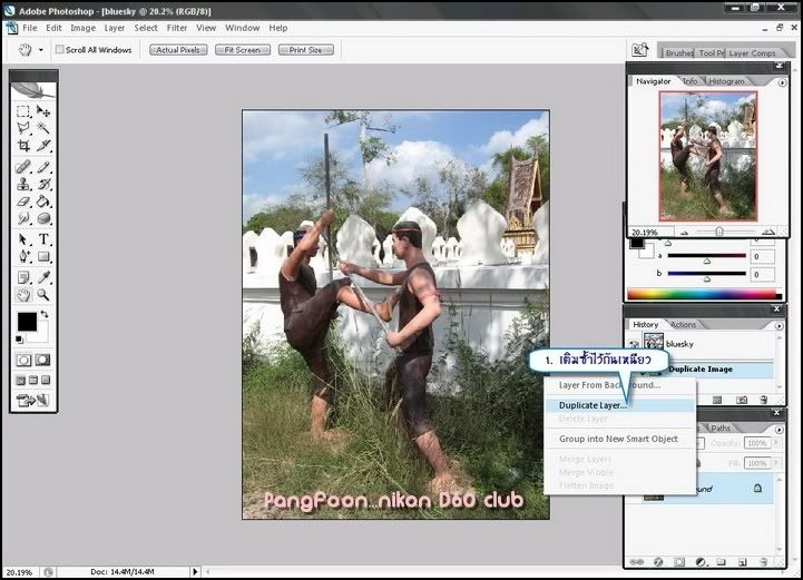

    1.ทำ duplicate layer เพื่อสร้าง layerเดิมอีกอันมาทับไว้ (เผื่อส่วนไหนแก้เกินไม่พอใจจะได้ลบเอาอันเก่าจะโชว์ได้) พอเลือกเสร็จก็จะมี layer เพิ่มเป็น 2 อัน
